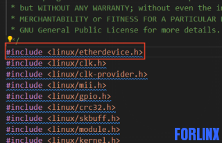

·添加头文件

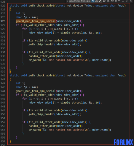

·修改随机生成MAC的部分,将函数geth_check_addr复制一份,分别将两个函数修改成geth_check_addr0和geth_check_addr1,修改内容如下

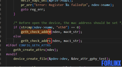

·此处分别添加0和1

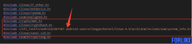

·添加头文件
·箭头处的路径为绝对路径,要根据自己的实际情况修改。
