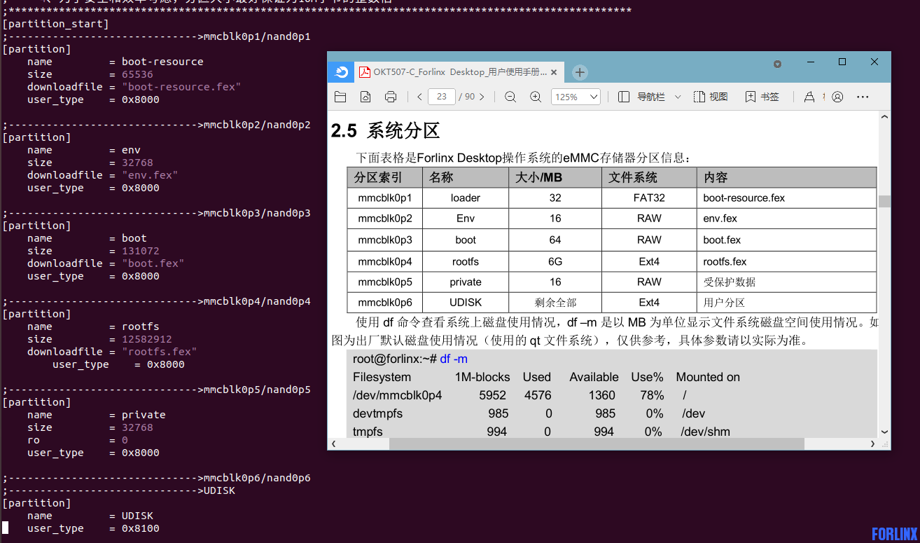

1、找到分区表,并打开
2、分区表的对应关系
fex文件中各partition与系统各分区是对应的,UDISK为剩余的用户分区。调整分区即对partition的size进行调整

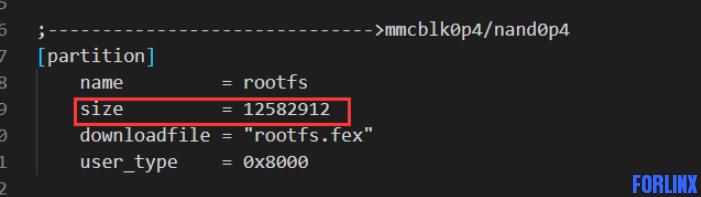

1)参数说明:
(具体可参考原厂资料/T507_sys_partition使用说明.pdf)
12582912扇区对应的分区大小为:12582912 * 512 /1024/1024 = 6144 MB(即6G)

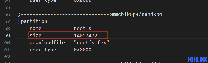

2)举例:文件分区增加720MB
 文件系统分区大小为:6144 + 720 = 6864 MB
size :      6864 * 1024 * 1024 / 512 = 14057472
即计算方法为:Y = X * 1024 * 1024 / 512,X为想要分配的分区大小(单位是MB),Y为size数。

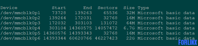

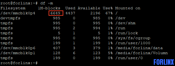

5、最终结果
