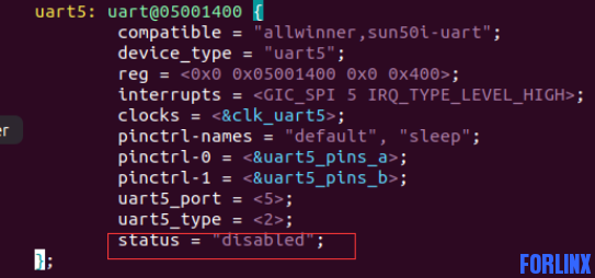

2、修改设备树,关闭所使用引脚默认配置的功能:
将PH2、PH3 功能关闭后,可以用作普通GPIO
vi OKT507-android-source/longan/kernel/linux-4.9/arch/arm64/boot/dts/sunxi/OKT507-C-Common.dtsi
vi OKT507-android-source/longan/kernel/linux-4.9/arch/arm64/boot/dts/sunxi/sun50iw9p1.dtsi

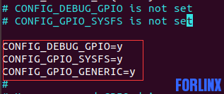

3、修改配置:
添加:GPIO驱动
vi linux-4.9/arch/arm64/configs/sun50iw9p1smp_t507_android_defconfig
添加时注意顺序的前后!

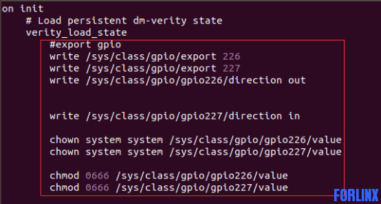

GPIO权限配置:vi OKT507-android-source/android/device/softwinner/okt507-c/init.device.rc

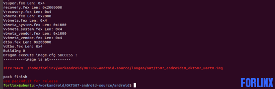

编译打包生成镜像,烧写

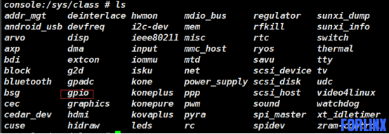

在/sys/class/路径下可以查看到节点:

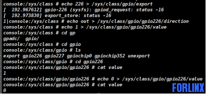

进入su模式:
PH2 设置为输出:
echo 226 > /sys/class/gpio/export
echo out > /sys/class/gpio/gpio226/direction
echo 1 > /sys/class/gpio/gpio226/value //此时用万用表测 PH2 引脚的电压,应该为高电平(3.3V)
echo 0 > /sys/class/gpio/gpio226/value //此时用万用表测 PH2 引脚的电压,应该为低电平(0V)
