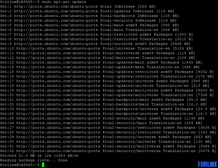

首先开发板烧写Ubuntu 20.04版本镜像,链接网线,串口登录开发板进行前期配置,确保开发板可以ping通百度,然后执行sudo apt-get update,执行成功结果如下图

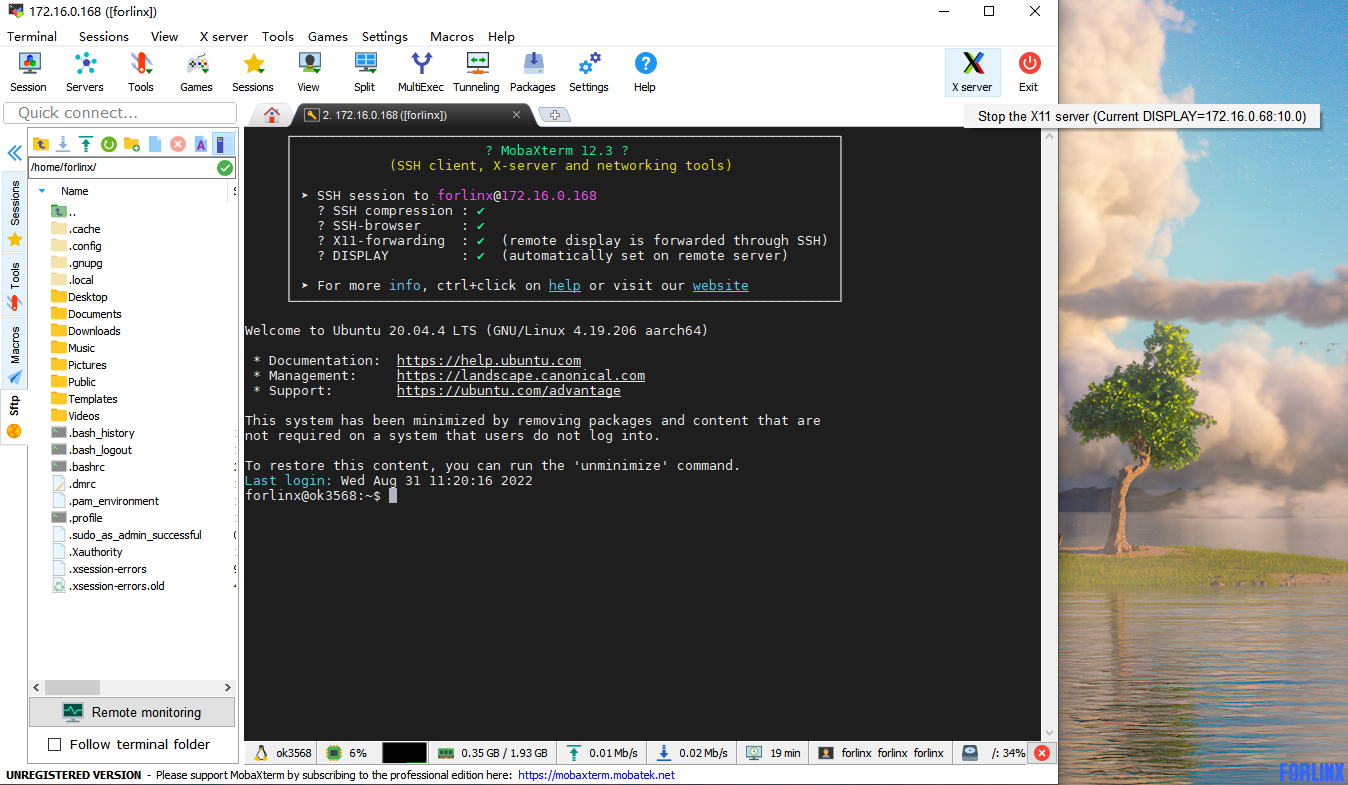

此时查看接入网线的网口ip,确保Moba宿主机与开发板处在同一网段,使用Moba通过ssh登录开发板,登录成功后如下图,可以看到右上角存在X server的Display地址

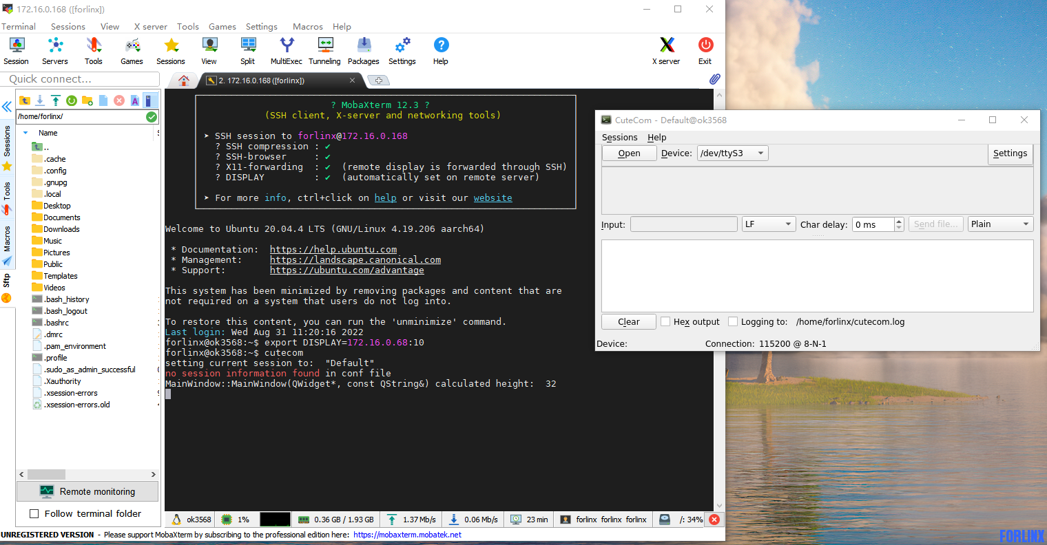

在Moba通过ssh登录的窗口执行命令:export DISPLAY=172.16.0.68:10,然后执行cutecom,可以看到本该在开发板弹出的窗口弹出在PC电脑端,如下图:

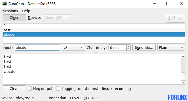

将开发板的ttyS3对应引脚短接进行回环测试,可以看到执行结果:

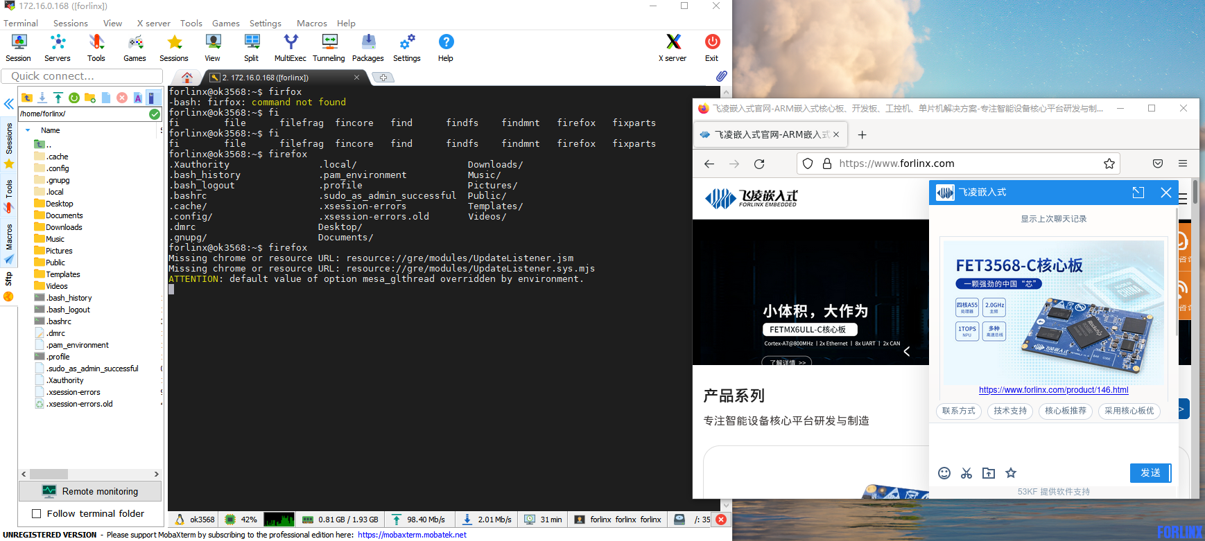

同理执行其他应用也可弹出到PC端显示,例如浏览器测试,输入命令 firefox 进入飞凌嵌入式官网
