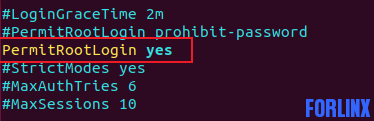

2、修改/etc/ssh/sshd_config文件,添加可ssh远程登录权限,使用命令:
sudo vi /etc/ssh/sshd_config
添加完成后效果如下图

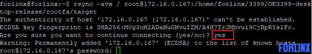

rsync -avx / root@172.16.0.167:/home/forlinx/3399/OK3399-desktop-release/rootfs/target
首次执行需要手动填写yes,记录成功后,以后就只需要开发环境的root用户密码。

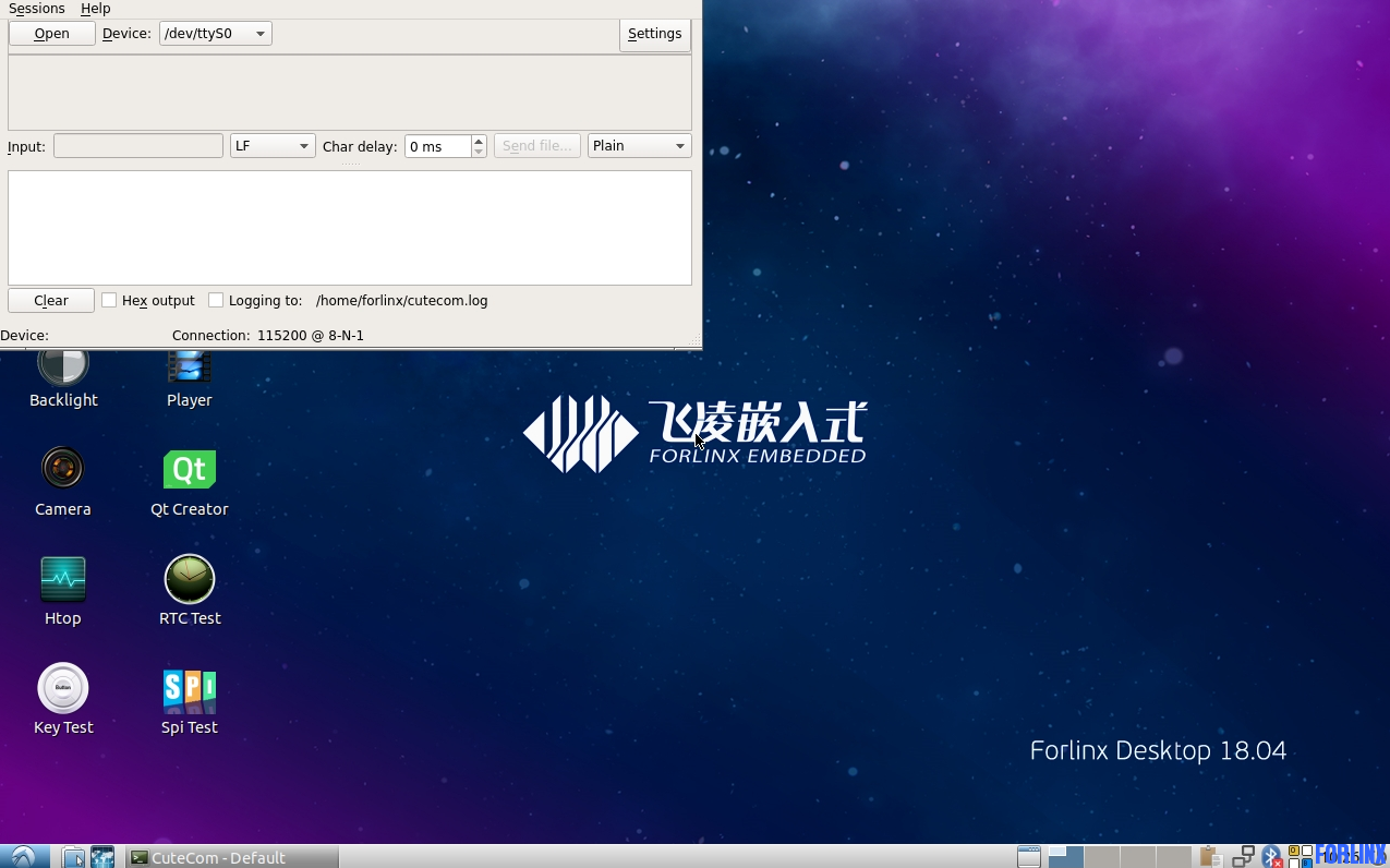

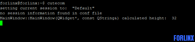

到此,在开发板安装的cutecom已经同步到开发环境的ubuntu.img中,接下来,在开发环境执行编译脚本烧写到开发板验证,将ubuntu.img文件卸载,执行命令:sudo umount target。回到OK3399-desktop-release目录执行编译脚本 ./build_ubuntu.sh 生成update.img后通过OTG烧写到开发板验证cutecom是否存在即可。
5、验证结果,cutecom存在且可正常执行。
