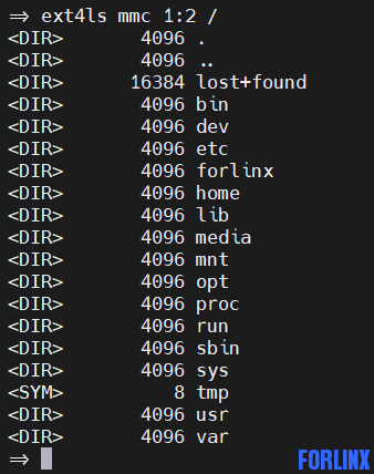

  1、ext4ls命令
  ext4ls命令用于查询EXT4格式设备的目录和文件信息,命令格式如下:
ext4ls <inte**ce> <dev:part> [directory]
  inte**ce:表示接口,如mmc
  dev:是查询的设备号
  part:是要查询的分区
  directory:是要查询的目录
  比如查询EMMC分区2中的根目录:

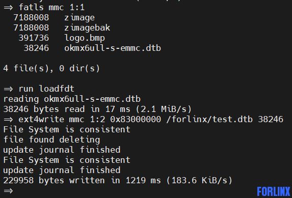

  3、ext4write命令
  ext4write命令用于将内存中的数据写入EMMC文件系统中,命令格式如下:
ext4write <inte**ce> <dev:part> <addr> <filename> <bytes>
  filename:是要写入的数据文件名字
  bytes:表示要写入多少字节的数据
例如将之前在uboot命令行修改的设备树保存到/forlinx/test.dtb中,需要注意大小以及实际内存中的地址(此处测试中ext4write保存的文件比原文件大)
