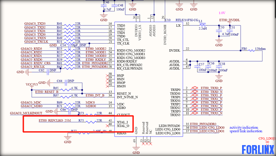

目前我司OK3568-C开发板上
phy
芯片的方案使用的是核心板提供的参考时钟;此种方案在
Android
系统休眠唤醒时,存在网络无法正常使用的问题,建议改为外接晶振的方式;
其原因如下:
芯片手册中描述的是使用外部参考时钟时,需将 参考时钟接到46脚,同时将45脚接到GND,如使用有源无源晶振产生的时钟作为参考时,将46脚接到晶振的输出, 外接晶振时,46脚会输出一个不是特别标准的时钟信号给晶振,然后晶振会起振,输出一个标准的正弦波给phy芯片45脚作参考;目前我们的phy芯片能用的原因是phy芯片将45脚的时钟作为外部晶振产生的时钟了,同时46脚会输出起振波形。
