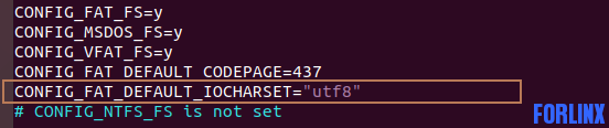

2.1首先在lichee下面找到linux-3.10/.config这个配置文件,将里面的iso8859-z全部替换成utf8,就像下面这样,一共有两处。行前面的“-”表示去掉,“+”表示添加上。
FAT使用的默认输入/输出字符集
-CONFIG_FAT_DEFAULT_IOCHARSET="iso8859-1"
+CONFIG_FAT_DEFAULT_IOCHARSET="utf8"
挂载文件系统时使用的默认NLS
-CONFIG_NLS_DEFAULT=" iso8859-1"
+CONFIG_NLS_DEFAULT="utf8"

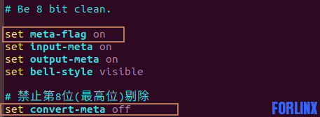

2.2然后在lichee中的out/sun8iw11p1/linux/common/buildroot/target/etc/inputrc文件中添加两行命令;
set meta-flag on
# 禁止第8位(最高位)剔除
set convert-meta off

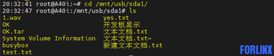

4.最后在需要中文的那一份源码里面进行内核编译,打包文件系统,打包镜像操作;镜像烧录到开发板里面就可以显示中文了
