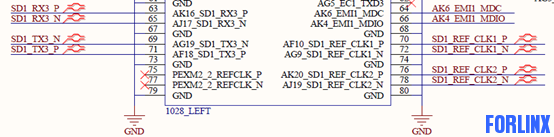

1028的SERDES拥有两条参考时钟SD1_REF_CLK1、SD1_REF_CLK2。
在核心板的设计上SD1_REF_CLK1和SD1_REF_CLK2两个时钟是引到底板的连接器上,在核心板上并没有给实际的差分时钟信号。在软件上SERDES的参考时钟目前是来源于CPU的主时钟DIFF_SYSCLK信号的。
要想使用外部的时钟提供给SERDES作参考时钟,就首先需要在底板上设计时钟芯片,给底板的SD1_REF_CLK1_N/P以及SD1_REF_CLK2_N/P提供时钟,时钟有三种频率可以进行选择,分别是100Mhz、125Mhz、156.25Mhz。

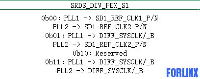

实际的时钟频率需要根据SERDES的配置进行匹配,之后需要对软件的SRDS_DIV_PEX_S1寄存器进行修改,目前CPU提供了三种方式的配置。
配置之后就可以实现SERDES参考外部的时钟了。
