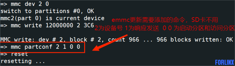

服务器的中的uboot是直接下载到内存中的某个地址,通过内存写入新的uboot到mmc中,之后的每次启动,如果非网络启动,而是mmc启动的话就可以使用新得uboot了.
具体操作:

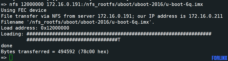

1、通过nfs或者tftp服务器下载新的uboot到内存中的某一地址中
  ①提前编译好uboot,找到相应的imx文件
  ②通过nfs下载到内存(tftp同理)
  ③将内存中的imx文件写入到emmc中(在emmc和sd卡中是以块存在的,一块为512个字节,通过上图下载的文件可知下载了494592个字节,也就是966块(十六进制为3C6),这个命令就是说将内存12000000处的imx写入到emmc第二块开始且长度为966块的位置内,不能写入到前两个块(含有分区表))

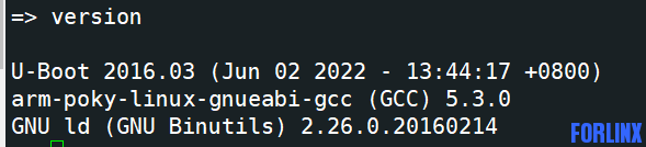

更新前uboot

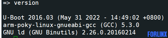

更新后uboot

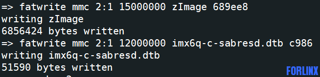

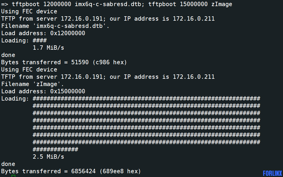

  同样也是将服务器(nfs或tftp)中的zImage和设备树下载到内存的地址上,然后将内存地址上的内核和设备树写入到分区1中。
具体操作:
①通过nfs或者tftp服务器下载新的内核和设备树到内存中的某一地址中
② 更新设备树和内核

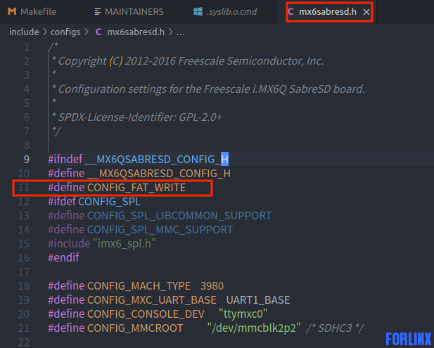

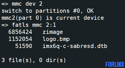

      Fatwrite命令没有可以在头文件下添加宏定义

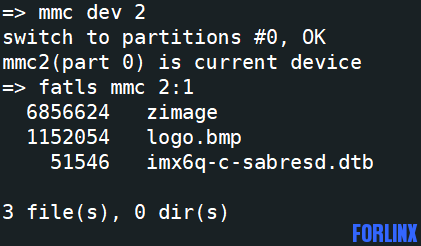

写入前emmc中的设备树和内核(这里可以看出替换的设备树大小有变化,可以更新后查看是否成功)
