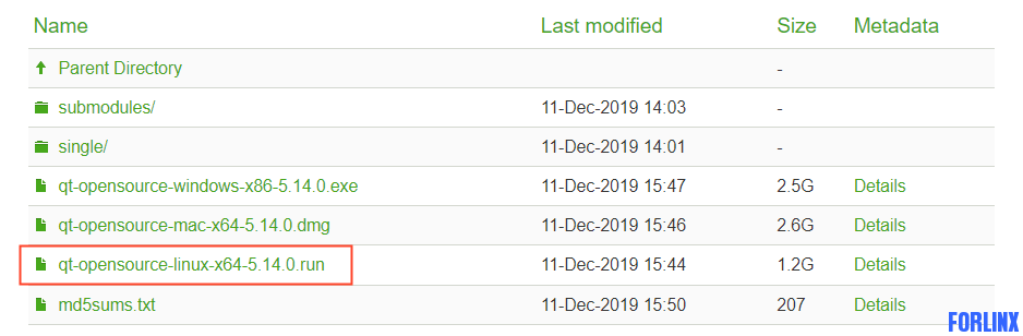

步骤一:下载安装QT5.14
安装下载路径Index of /archive/qt/5.14/5.14.0
拷贝到开发环境中/home/forlinx/QT5.14目录下

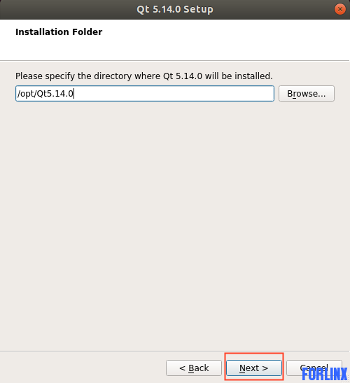

提示:运行安装后有一个安装流程需要登录,如果不想输入账号,可以关闭网络后,进行安装(也就是再执行这个命令)默认安装的路径是/opt/Qt5.14.0

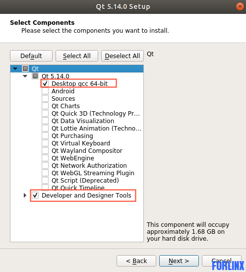

提示:选中这两个选项点击Next

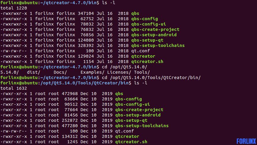

forlinx@ubuntu:~$ cd /opt/Qt5.14.0/Tools/QtCreator/bin/
forlinx@ubuntu:/opt/Qt5.14.0/Tools/QtCreator/bin$ sudo chown forlinx:forlinx q*   //仿照QT之前的用户给新装的QT改组和用户
如下图所示
forlinx@ubuntu:/opt/Qt5.14.0/Tools/QtCreator/bin$ sudo ./qtcreator       //运行
