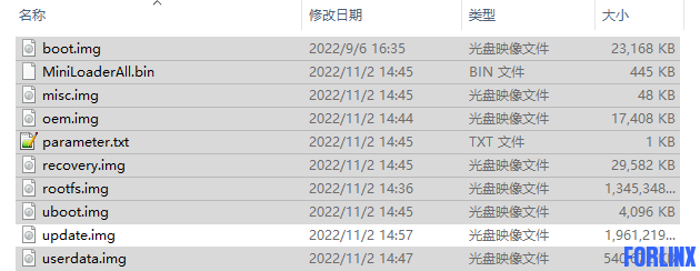

客户只单独修改了boot.img文件,如何生成update.img文件?
准备好9个单独文件,可从
/OK3568-linux-source/IMAGE/OK3568-C-LINUX_20220815.0000_RELEASE_TEST/IMAGES目录下拷贝,然后替换掉原来的boot.img文件。
将以上9个文件拷贝到/OK3568-linux-source/tools/linux/Linux_Pack_Firmware/rockdev/Image目录下。
然后/OK3568-linux-source/tools/linux/Linux_Pack_Firmware/rockdev/目录下执行./mkupdate.sh
会在/OK3568-linux-source/tools/linux/Linux_Pack_Firmware/rockdev/目录下生成update.img文件。
