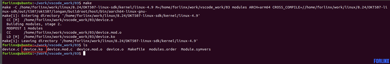

3、使用make指令将device.c编译生成可运行的.Ko文件,如图:
4、将其拷贝至开发板,使用insmod指令插入驱动,发现加载驱动成功,以上便是编写一个简单字符驱动的过程
