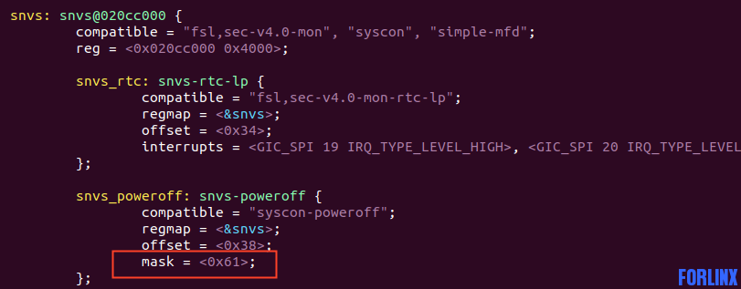

vi arch/arm/boot/dts/imx6ul.dtsi

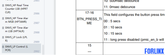

cpu手册,16-17位控制时间

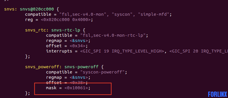

修改为
修改之后进行测试,按住on/off键,依然是5秒左右进入休眠,没有修改成功,

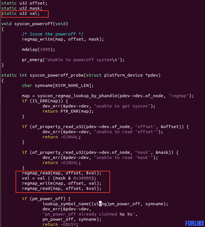

看驱动发现是并没有将mask这个值写进寄存器中。参考如下图进行添加。
添加之后,测试成功。
