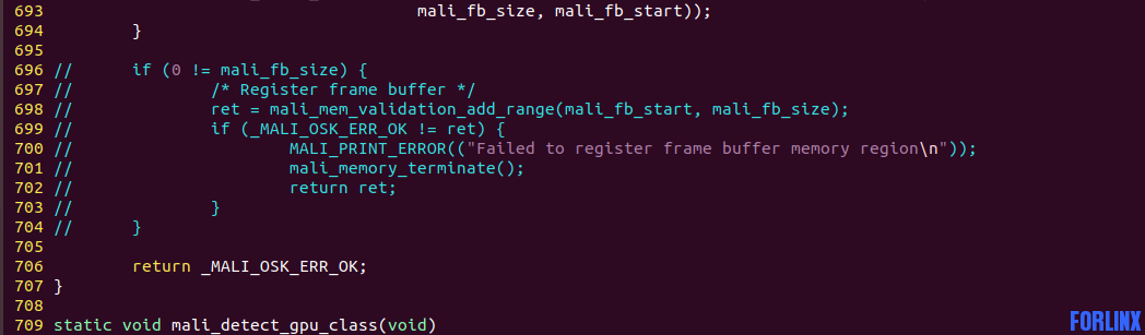

LCD设置了如800*600的分辨率之后无法成功启动开发板,根据报错
vim linux-3.10/modules/gpu/mali400/kernel_mode/driver/src/devicedrv/mali/common/mali_kernel_core.c
将Failed to register frame buffer memory region的报错判断注释掉
然后重新编译打包烧写就可以了
