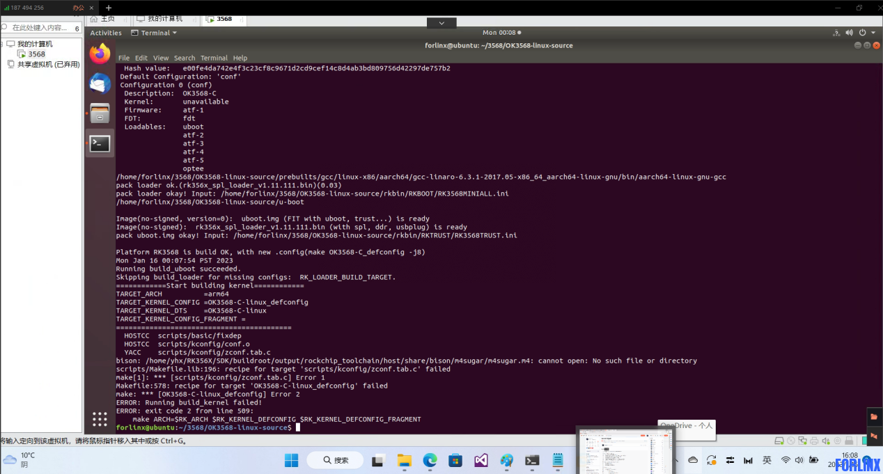

注意,全编译完成之后,不要移动源码路径或进行改名操作,否则会导致之后再次编译源码不通过。
1.检查电脑是否是win10
2.检查wmware版本是否是15
3.检查ubuntu版本是否是18.04
4.检查电脑是否16G内存,虚拟机是否是8G内存,虚拟机处理器数量4,每个处理器内核数量1(如果编译报错,可以增大内存到10G,配置为4M倍数)
5.编译qtwebengine失败,是因为虚拟机处理器和内核分配过多,内存分配过少导致。
6.拷贝合并文件后,使用md5sum OK3568-linux-source.tar.bz2.aa生成校验码,与OK3568-linux-source.tar.bz2.checksum.txt文件内容做比较,是否相同。
只校验单独压缩包即可,无需校验合并文件。
7.检查是否安装虚拟机基本库和必要库。
8.检查虚拟机网络是否正常,使用ping www.baidu.com或浏览器打开网站尝试。
9.3568linux第一次编译会报错,再次执行./build.sh即可。
10.若无明显报错,单独编译./build.sh kernel,如果提示权限不足报错,是因为拷贝源码压缩文件时所属用户和所属组发生了变化,缺少权限。可以执行chowm forlinx -R ./OK3568-linux-source命令修改文件夹权限。
