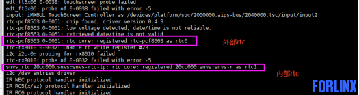

从打印信息中可以判断外部时钟为rtc0,内部时钟为rtc1,
可以通过以下命令分别对rtc0 和 rtc1 进行读写。
