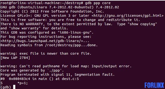

4、将产生的core文件与之前的11文件放在电脑上的同一目录下,在命令行使用gdb进行源码级调试
如图可以看到第5行指针赋值出错已经列出。

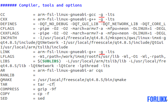

2、修改Qt程序的Makefile,
在图中位置增添-g参数,再进行编译

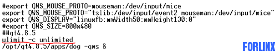

2、这里将程序设置成自启动,在启动脚本中也需要加上ulimit -c unlimited命令,
在程序执行之前执行该命令

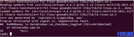

3、同样将core文件与可执行文件放在电脑上的同一目录下,在命令行使用gdb进行源码级调试
同样代码错误也清楚显示出来
