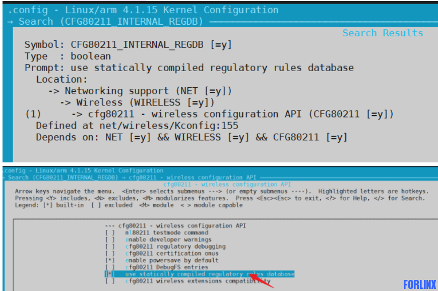

一、内核配置
打开CFG80211_INTERNAL_REGDB

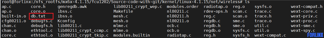

二、将wireless中的db.txt拷入kernel源码
将db.txt替换到内核源码的net/wireless路径下(db.txt可以在原db.txt获得)

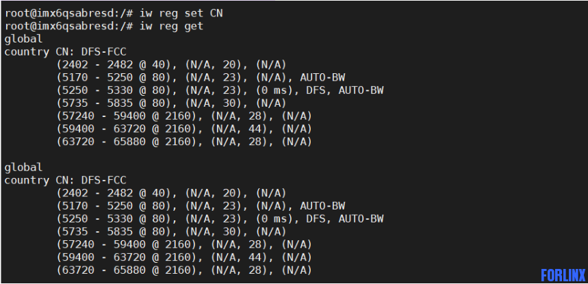

四、设置country code
iw reg set CN
iw reg get

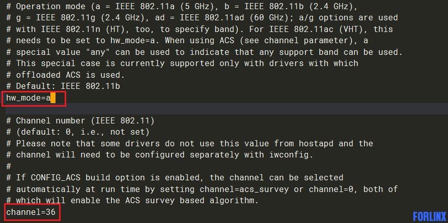

vi /etc/hostapd/hostapd.conf
修改hostapd.conf中的hw_mode和channel分别为a和36
