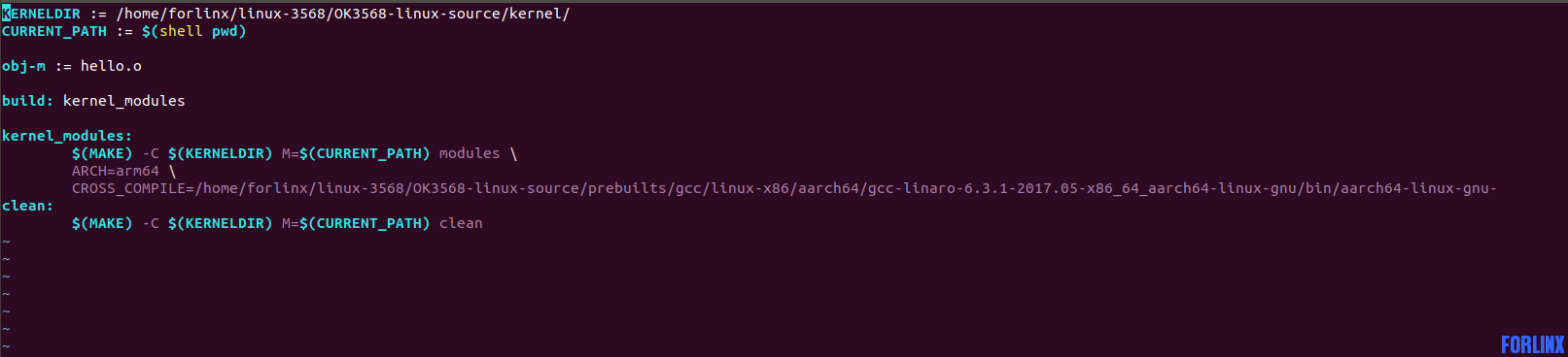

方法3:
新建任意路径hello文件夹,添加hello.c和Makefile文件,/hello/Makefile文件添加架构和交叉编译器,在hello.c文件目录下执行make命令。
/hello/Makefile编写如下代码。
优点:执行make ARCH=arm64命令即可,只会单独编译hello.c驱动文件。

Makefile
KERNELDIR := /home/forlinx/OK3568-linux-source/kernel/
CURRENT_PATH := $(shell pwd)
obj-m := hello.o
build: kernel_modules
kernel_modules:
$(MAKE) -C $(KERNELDIR) M=$(CURRENT_PATH) modules \
ARCH=arm64 \
CROSS_COMPILE=/home/forlinx/OK3568-linux-source/prebuilts/gcc/linux-x86/aarch64/gcc-linaro-6.3.1-2017.05-x86_64_aarch64-linux-gnu/bin/aarch64-linux-gnu-
clean:
$(MAKE) -C $(KERNELDIR) M=$(CURRENT_PATH) clean
