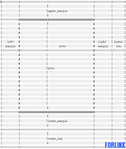

pixclock=1/dotclock,pixclock以ns为单位
dotclock=(x向分辨率+左空边+右空边+HSYNC长度)*(y向分辨率+上空边+下空边+VSYNC长度)*整屏的刷新率
                HSYNC:行同步脉宽,VSYNC:垂直同步脉宽
Linux对LCD的抽象如下图所示:

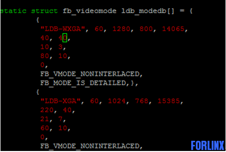

这里以OKMX6Q-S2平台为参考,点像素时钟在显示屏的驱动程序中进行设置,kernel_imx/drivers/video/mxc/ldb.c
如图所示:15385ns=1012/[(1024+220+40+60)*(768+21+7+10)*60]
点像素时钟是根据屏体手册来计算的,上面式子中1344,806,60都是屏体手册规定的,如果数值设置偏差的话,可能会造成屏幕沙点,抖动现象。
