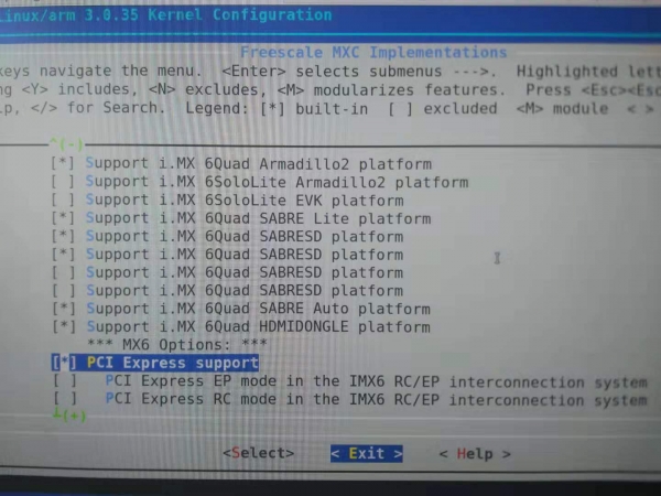

楼主| hbyiwen 发表于 2019-12-26 11:55:16 | 显示全部楼层
内核是最新版本20190909的linux-3.0.35,编译方式如下:
export ARCH=arm
make distclean
make imx6_c_defconfig
make menuconfig只增加了PCIe选项(内核默认没选),如下图:
然后编译得到uImage:
make uImage -j4
65

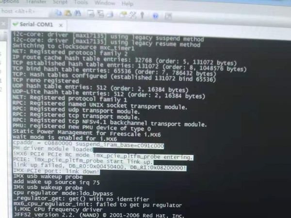

在飞凌开发板上启动的错误信息如下图:
65

飞凌-chongzi 发表于 2019-12-26 13:51:46 | 显示全部楼层
您好
这边显示pice驱动加载了,应该是驱动能力不够或者您没有在内核中配置tw6865
您可以参考这个帖子看看问题和您的类似‘
’http://www.nxpic.org/module/foru ... read&tid=592251
可以把你那边可以顺利加载pcie驱动的.config文件发出来吗?我在板子上测试一下  详情 回复 发表于 2019-12-26 16:34

楼主| hbyiwen 发表于 2019-12-26 14:40:30 | 显示全部楼层
上面的帖子也没有说明驱动能力不够应该怎么改?
另外我在menuconfig里面只是打开了pcie选项,没有再改变任何其他的地方,pcie就在原版开发板上无法启动,这是驱动能力不够的问题吗?
请问应该怎么改?
