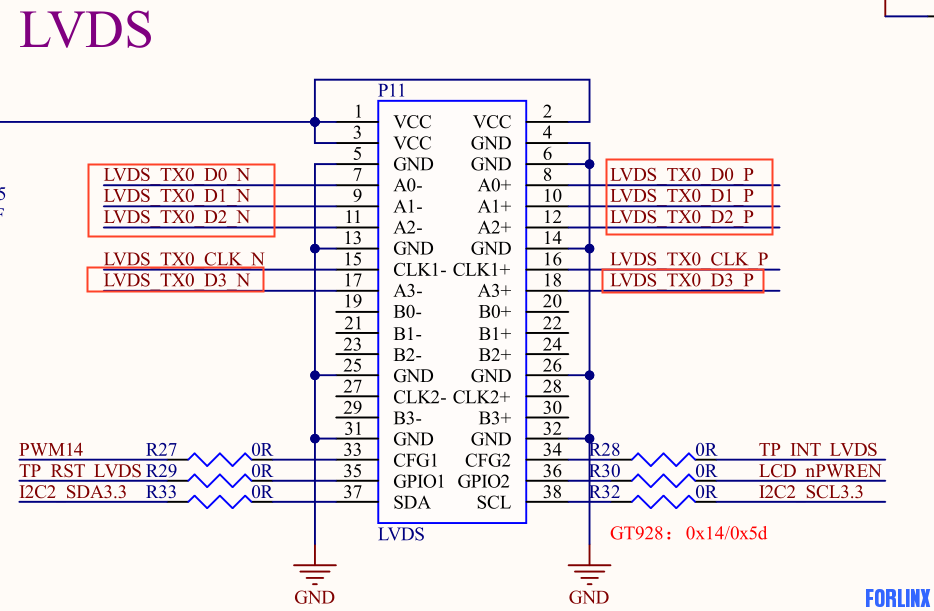

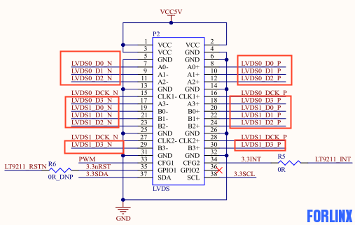

单路和双路:单路就是只有一路 R、G、B 三色和HS、VS、DE控制信号; 双路就是有两路 R、G、B 三色和HS、VS、DE控制信号。区分单6双6,单8双8, 数带 “+ /-”或者“N/P”的这种数据传输线一共有几对,3对为单6、 4对为单8、6对为双6、 8对为双8。
下图是单8位LVDS的输出接口
        下图为双八位LVDS接口
