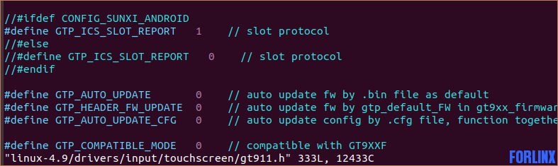

打开gt911的头文件vim linux-4.9/drivers/input/touchscreen/gt911.h
将CONFIG_SUNXI_ANDROID判断注释掉

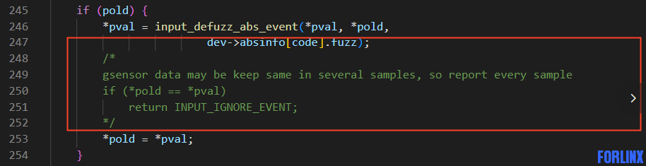

vim linux-4.9/drivers/input/input.c约250行左右的注释取消掉
然后重新编译烧写就可以用input的type B协议实现双指缩放等操作了。
