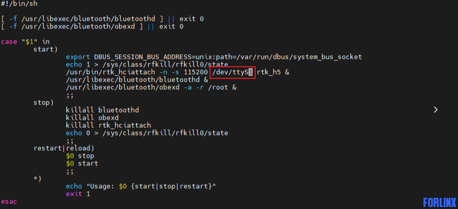

有时候自制底板可能需要更换uart口,可以按照下面这个方式,将红框中的节点修改为相应的串口节点就可以了
因为t507镜像中兼容了 6221A 和 AP6256 两种模块驱动
当 OKT507 焊接为 6221A 时,修改位置如下

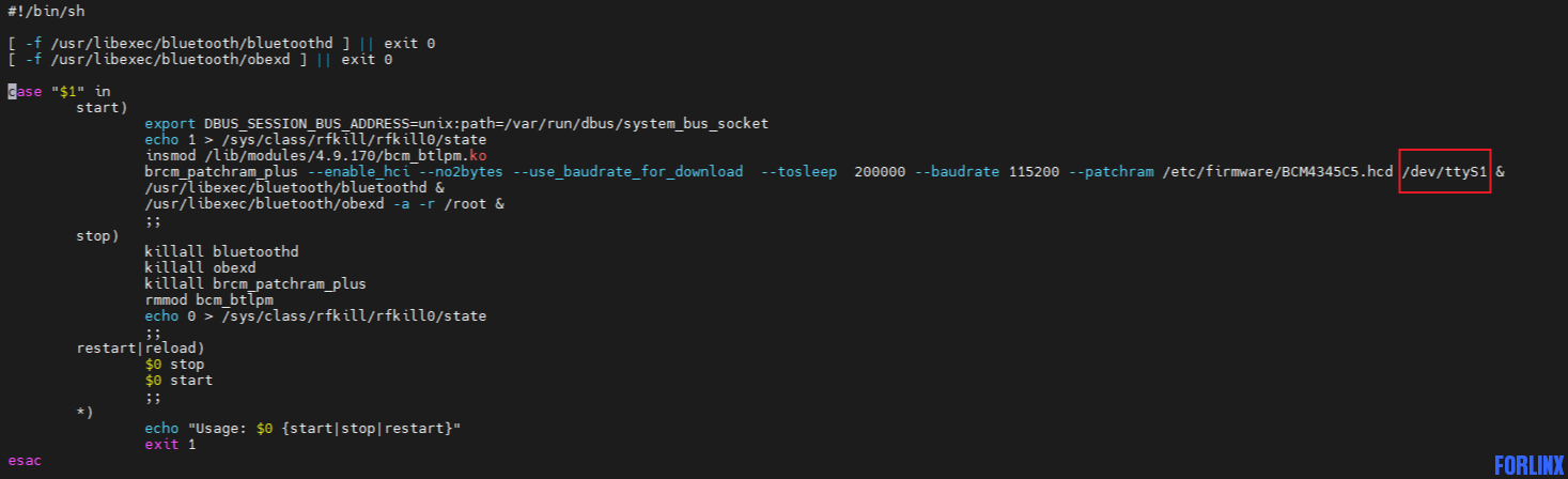

vi /usr/bin/S97BT-8821
如果焊接的为 AP6256 时,修改位置如下
vi /usr/bin/S97BT
