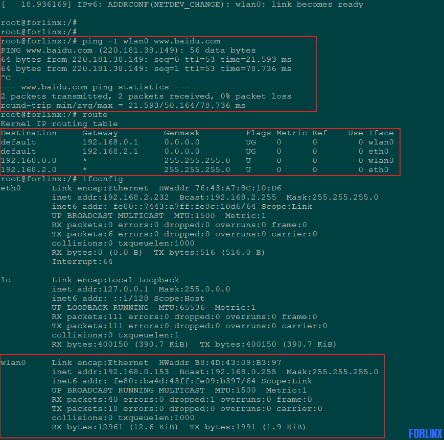

4、测试方法
方法一:
1)按照上述方法配置完,可以在终端重启网络服务;
/etc/init.d/S40network restart
此时通过ifconfig可以看到wlan0设置ip成功
2)如果需要上外网,需要手动添加默认网关
route add default gw 192.168.0.1 wlan0
此时可以ping通外网ip
3)如果需要需要ping外网的域名,例如:www.baidu.com,需要修改配置文件添加DNS
echo "nameserver 8.8.8.8" >/etc/resolv.conf

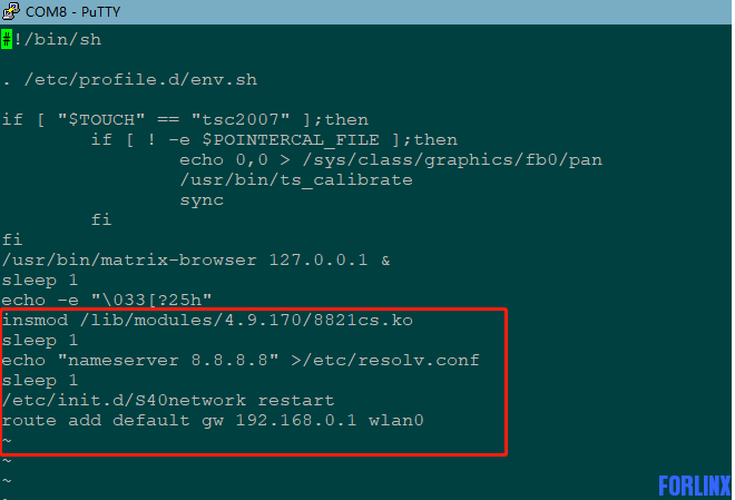

方法二:wifi设置静态ip,且开机自启
按照1、2、3配置完,可以在开机自启脚本/etc/autorun.sh中设置加载wifi模块、重启网络服务、设置默认网关、添加DNS配置等信息,用户也可以根据实际情况编写脚本调用。
以下以在/etc/autorun.sh中添加为例,可在echo -e "\033[?25h"下添加以下信息
insmod /lib/modules/4.9.170/8821cs.ko
sleep 1
sleep 1
restart
192.168.0.1 wlan0
测试结果如下:
