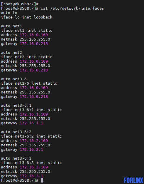

修改/etc/network/inte**ces文件如下图:比如配置net3-6网口为多网段,可以添加如下内容:
auto net3-6
iface net3-6 inet static
address 172.16.0.169
netmask 255.255.255.0
gateway 172.16.0.218
auto net3-6:1
iface net3-6:1 inet static
address 172.16.1.169
gateway 172.16.1.1
这样net3-6网口就有两个网段了,分别是172.16.0.***和172.16.1.***网段。
