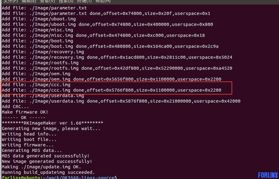

源码需要先进行全编译,之后在/OK3568-linux-source/rockdev下会生成各个分区的镜像文件。

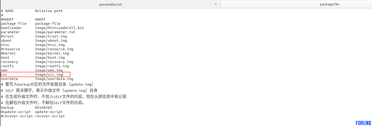

修改/OK3568-linux-source/tools/linux/Linux_Pack_Firmware/rockdev/package-file
图中新增ccc分区,烧写的镜像是ccc.img

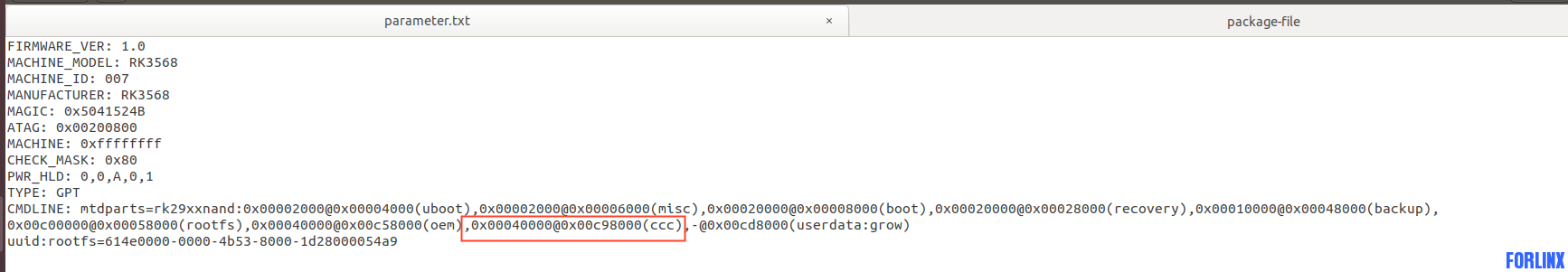

在OK3568-linux-source/rockdev/parameter.txt中添加对应的分区ccc,大小是0x40000

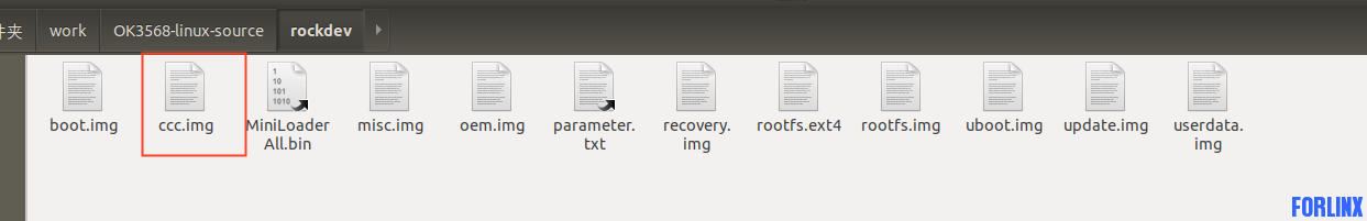

OK3568-linux-source/rockdev/ccc.img是做好的要烧进ccc分区的镜像文件,之后在源码根目录执行
./build.sh updateimg
之后会在rockdev下生成update.img完整镜像文件。
