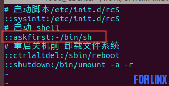

第一步:修改OK10xx-linux-fs/flexbuild/packages/rfs/ramdiskrfs/ramdisk/etc/inittab文件如下图,此操作的意义是在登录开发板之前进入到控制台。

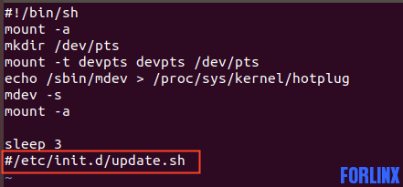

第二步:修改OK10xx-linux-fs/flexbuild/packages/rfs/ramdiskrfs/ramdisk/etc/init.d/rcS文件,注释启动烧写脚本的命令行。

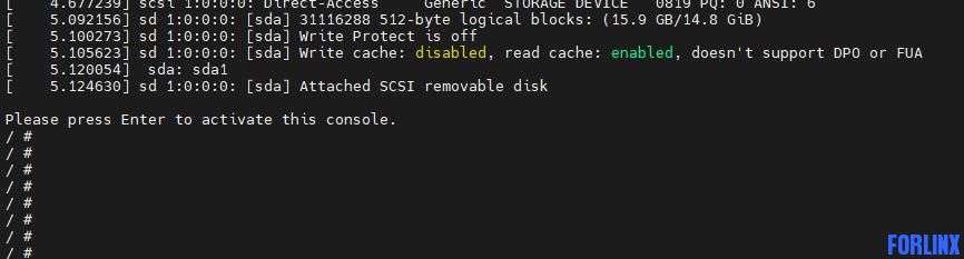

第三步:执行全编译,单独将scr文件和itb文件拷贝到u盘中上电启动开发板,使其停留在ramdisk阶段。
第四步:将文件系统挂载在mnt目录上:mount   /dev/mmcblk1p2   /mnt/

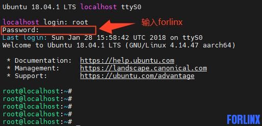

第八步:提示输入密码时输入forlinx登录开发板,执行passwd命令即可重置密码。
