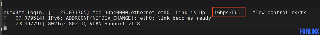

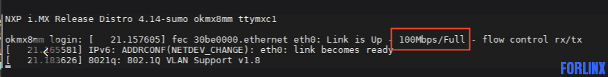

查看网速的方法:
方法一:插入网线时的打印信息
百兆:
千兆:

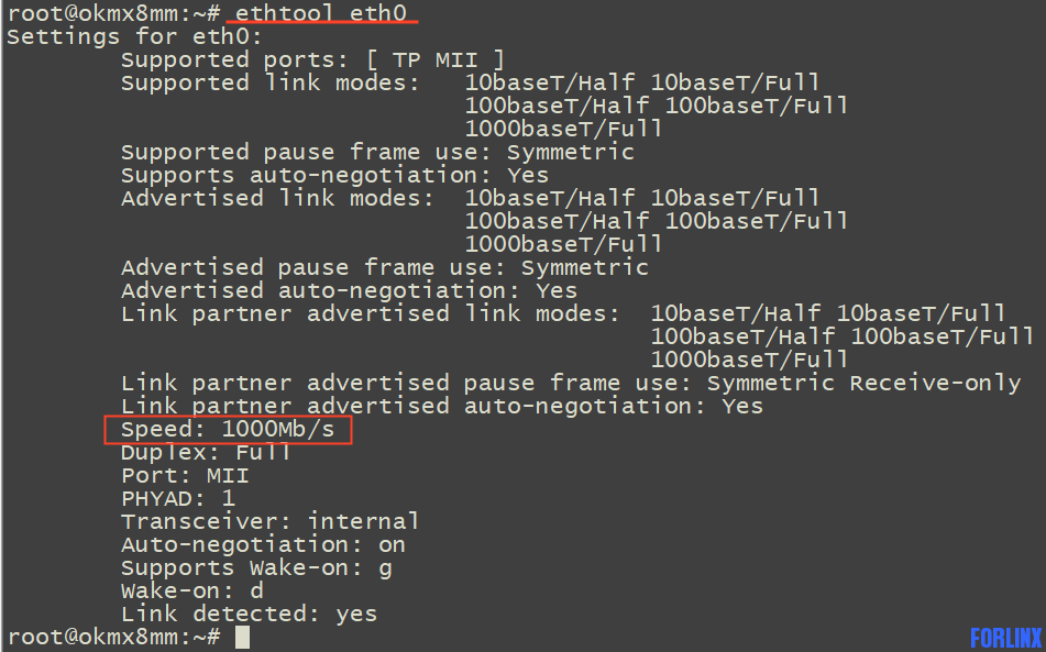

  方法二:ethtool eth0 命令:
