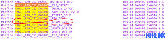

需要修改imx6ul-pinfunc.h,imx6ul-14x14-evk.dts两个文件,目录是arch/arm/boot/dts/,如下:
1、确保要是用的引脚有gpio的定义

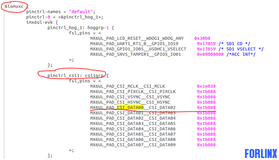

2、将该引脚在iomux处其他的定义注释掉
将其定义为如下:
pinctrl-names = "default";
         pinctrl-0 = <&pinctrl_hog_1>;
         imx6ul-evk {
                   pinctrl_hog_1: hoggrp-1 {
                            fsl,pins = <
                                     MX6UL_PAD_LCD_RESET__WDOG1_WDOG_ANY    0x30b0
                                     MX6UL_PAD_UART1_RTS_B__GPIO1_IO19   0x17059 /* SD1 CD */
                                     MX6UL_PAD_GPIO1_IO05__USDHC1_VSELECT     0x17059 /* SD1 VSELECT */
                                     MX6UL_PAD_GPIO1_IO09__GPIO1_IO09        0x17059 /* SD1 RESET */
                                     MX6UL_PAD_SNVS_TAMPER0__GPIO5_IO00         0x80000000 /* ACC INT */
                                     MX6UL_PAD_CSI_DATA00__GPIO4_IO21       0x3008
                                     MX6UL_PAD_CSI_DATA01__GPIO4_IO22       0x3008
                                     MX6UL_PAD_CSI_DATA02__GPIO4_IO23       0x3008
                                     MX6UL_PAD_CSI_DATA03__GPIO4_IO24       0x3008
                                     MX6UL_PAD_CSI_DATA04__GPIO4_IO25       0x3008
另外在设备树中搜索该引脚看看有没有其他的功能一并注释掉,重新编译。
