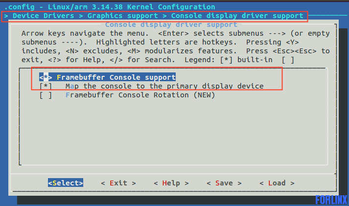

-->Device Drivers
  -->Graphics support
    -->Console display drivers support
选择图中选项,*代表编译进内核。

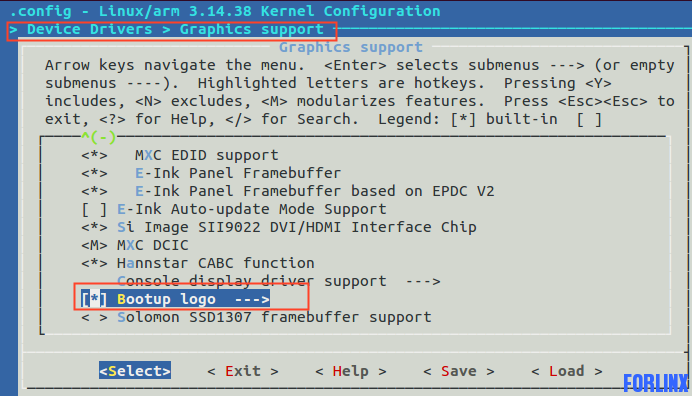

-->Device Drivers
  -->Graphics support
开启logo连续显示

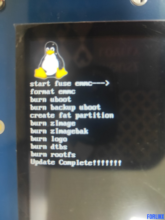

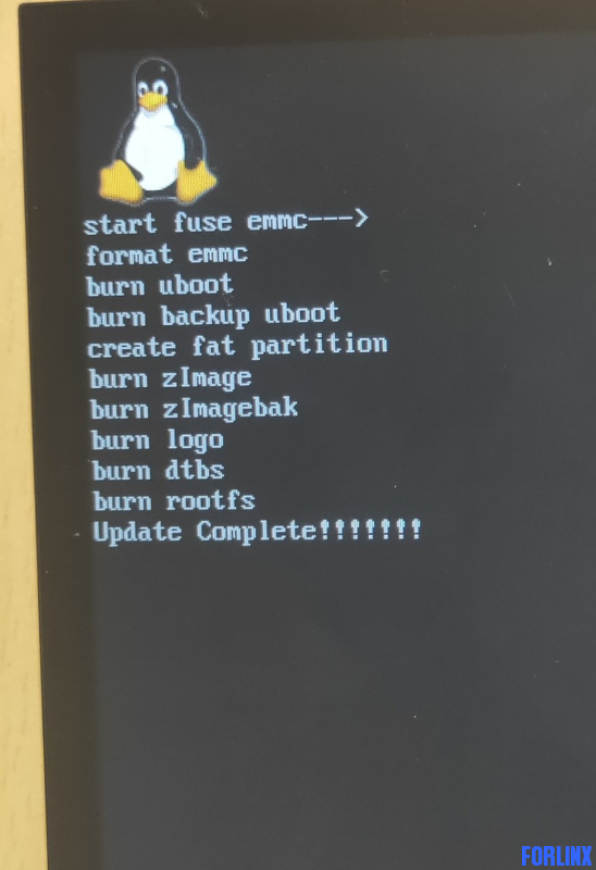

重新编译内核,将生成的内核替换掉烧写卡sdrun目录下的zImage,
烧写时会显示小企鹅和打印信息

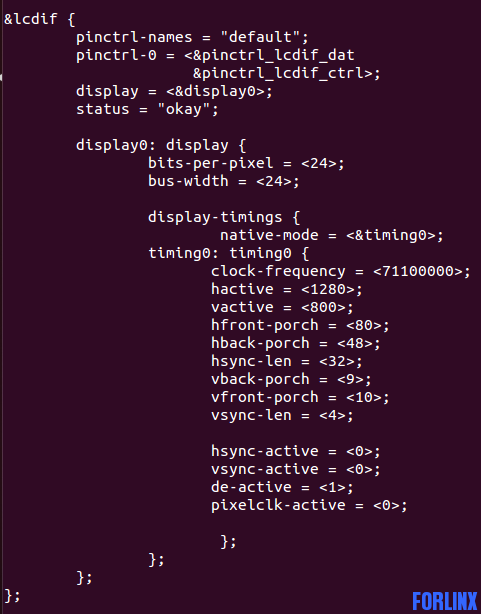

因为设备树里默认是1024x600分辨率屏幕,所以如果屏幕是其他分辨率的,需要改一下imx6ul-14x14-evk.dts中的屏幕参数
例如:1280x800屏,将display0节点下的屏幕参数改成1280x800的,如图

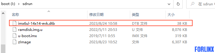

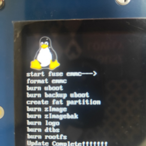

改完后将编译生成的imx6ul-14x14-evk.dtb替换进烧写卡sdrun。

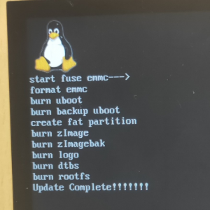

屏幕可以正常显示,如图
注:参数修改根据自己实际屏幕参数修改。
