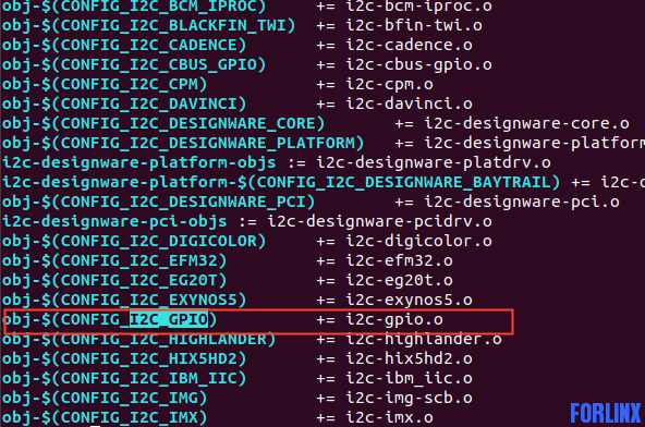

io模拟iic在内核的驱动路径为
修改Makefile

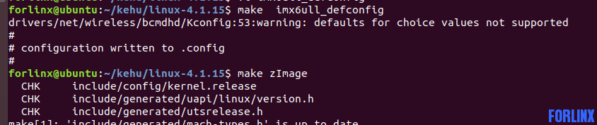

在imx6ull_defconfig中将config配置为y编译进内核,路径为 内核arch/arm/configs/imx6ull_defconfig
make imx6ull_defconfig后make zImage

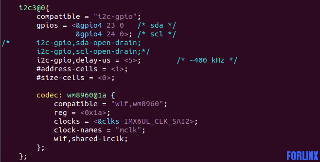

二、设备树修改

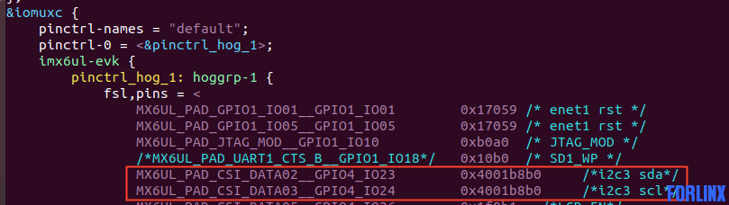

1.将i2c节点放到根节点之下
2. iomuxc节点复用IO引脚
3.重新烧录设备树在文件系统相应路径下可以看到新的i2c节点
