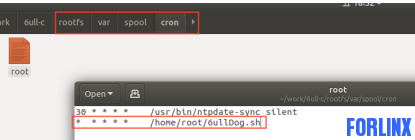

1.添加如下命令到文件系统/var/spool/cron/目录下的root文件中:

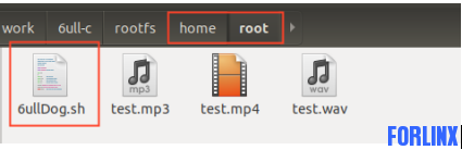

2.第一行为启动定时服务,第二行为要执行的脚本。设置完之后要给root文件一定的权限否则打包完的文件系统无法自启定时服务,这里文件设置的777权限。在上图的指定路径下放入自己的脚本
这个脚本也要给一定的权限,这里也是设置的777最大权限。

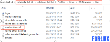

4.替换烧录工具里面文件系统压缩包的同名文件,重新烧写系统,等待烧写完成:
