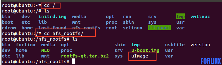

成功启机进入nfs的文件系统后,将要更新的uImage放入到文件系统中,如放入到根目录

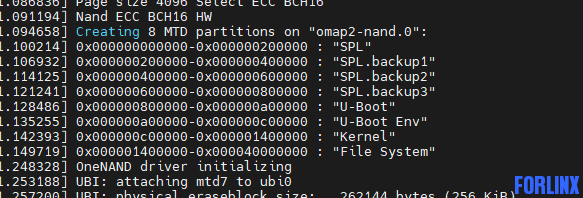

相应分区通过启机打印信息查看,也可以在内核通过cat /proc/mtd指令查看
