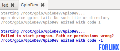

下载论坛上imx6的Linux环境,使用其中的Qt Creator自编工程时,在确保没有其他语法错误的情况下,会报一个如下图所示错误:
这是由Qt配置的编译链与系统环境不符造成的。论坛上的环境只配置了适用于arm板子的交叉编译链,这样点击Qt左侧的编译运行按钮,编译出的是适用于arm平台的可执行的二进制文件,运行就会报上图中的错误。

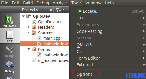

点击options:

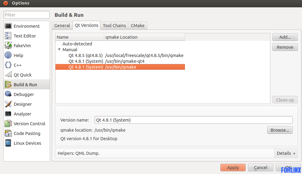

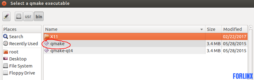

添加qmake,点击右上角的Add按钮找到下图路径中的qmake,点击open:

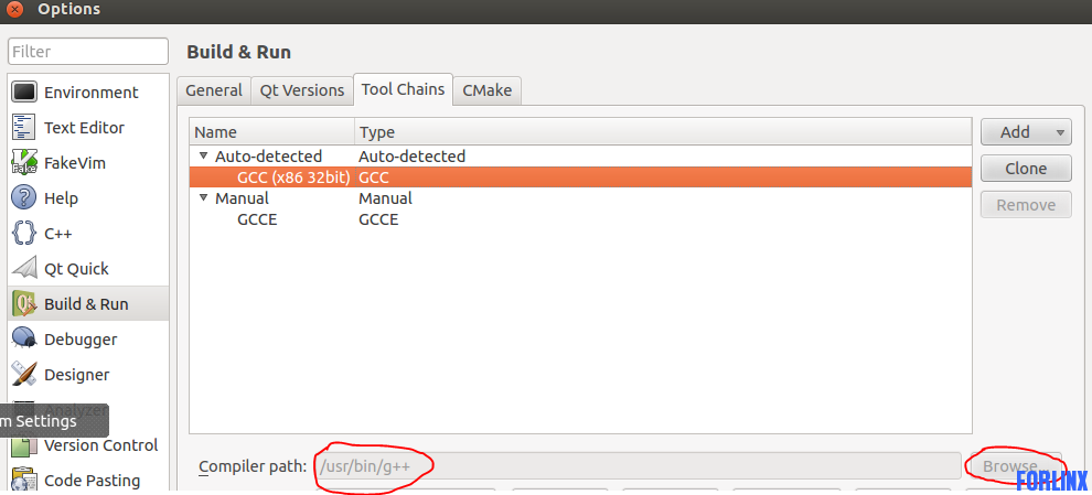

添加下图所示交叉编译链,点击Browse,在对应路径下选择g++工具:
最后点击apply,点击OK就配置完了。

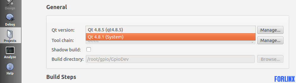

编译的时候需要在左侧的projects选项里对编译器进行选择,如下图:

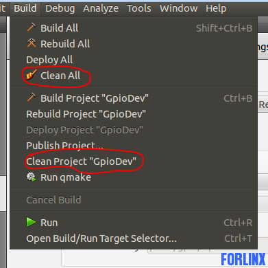

选择配置完以后,在每次更换编译器之后,需要执行一遍build clean操作,清除编译生成的中间文件,如下图,两个按钮任选其一:
这样再编译就没有问题了。
