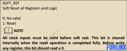

不能正常up网口,但是可以设置ip
用dmesg查看打印信息,每次操作都出现Initialize hardware error
分析:
一般是由于phy没有输出时钟至mac控制器,导致mac控制器内部soft reset失败,可以测量网口的时钟引脚,确认时钟是否存在异常。
引起时钟异常的原因:有可能是网口模式配置错误,例如rgmii的芯片配置成mii;也可能是phy芯片机制特殊,驱动中需要处理时钟供给时机,确保时钟正常提供;

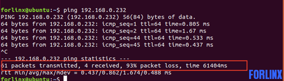

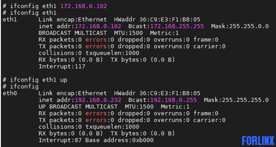

问题四
虚拟机和开发板通信时丢包严重
分析:
原因是虚拟机的IP和主机的IP重复了导致,需要修改ip保证ip不冲突
如果开发板配置多网口,一般情况下不能设置同一网段ip,如有需要,可单独配置,详情可参考用户资料的 网络服务 应用笔记
