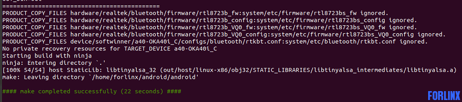

再使用mmm命令进行编译:
mmm external/tinyalsa
如图编译成功

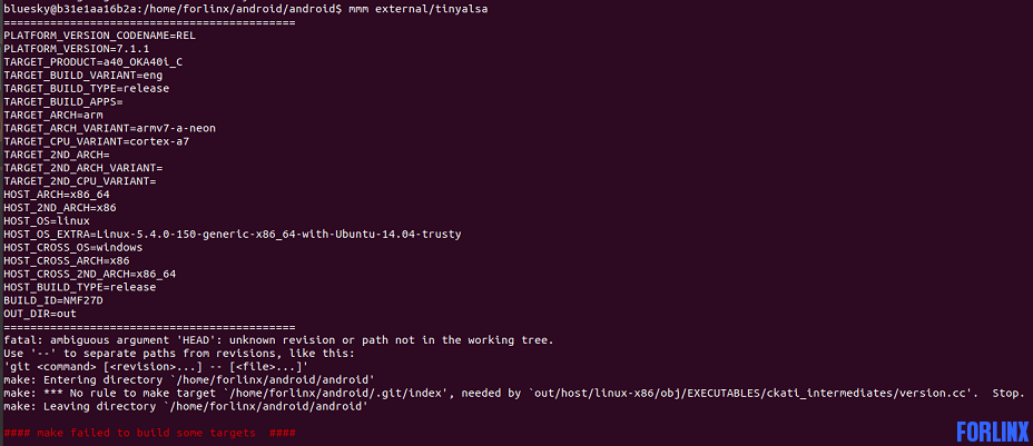

  • 如有类似如下报错
需要回到源码路径(bluesky@b31e1aa16b2a:/home/forlinx/android$),检查一下Git仓库是否是干净的
git status
如果git仓库有待提交项,需要用如下命令将其放入暂存区
git add .
如果Git仓库是干净的仍然报错,可以尝试用以下命令来解决:
git symbolic-ref HEAD refs/heads/master

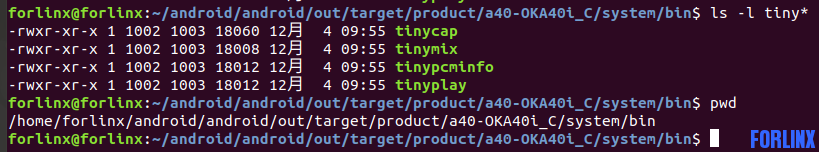

二、编译产物放入文件系统
编译完生成的文件和库在如下路径
其中libtinyalsa.so已在文件系统中,无需再操作

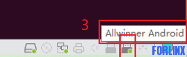

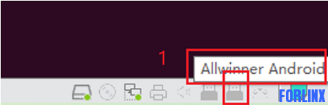

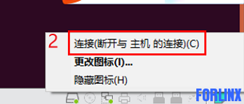

这里注意,在使用adb之前,先点击虚拟机右下角这个地方,将Android设备连接到虚拟机中

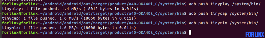

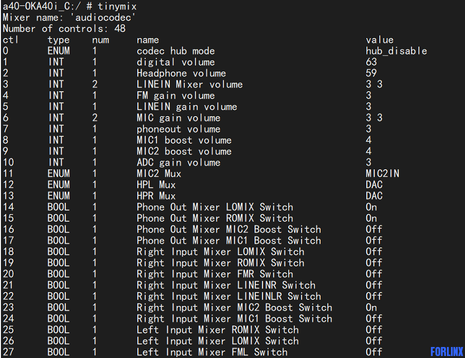

#使用如下命令将可执行文件push到开发板中
adb push tinyplay /system/bin/
adb push tinycap /system/bin/
adb push tinymix /system/bin/
如图在开发板中已经可以正常使用这些工具
