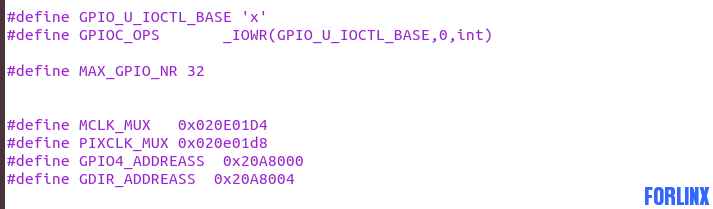

找到compatible匹配的驱动为gpio-user,路径:drivers/gpio/gpio-user.c
这个驱动中定义了节点中最大的GPIO数,修改即可
