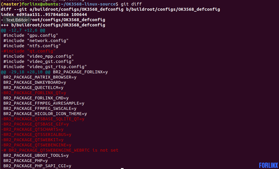

将/OK3568-linux-source/buildroot/configs/OK3568_defconfig文件以下内容删除:
BR2_PACKAGE_FORLINX_QT=y //飞凌qt测试例程
BR2_PACKAGE_FORLINX_CMD=y //飞凌命令行测试例程
BR2_PACKAGE_QT5*=y //qt相关库支持
#include "qt.config" //qt相关库支持
