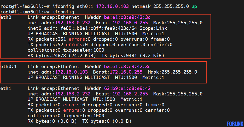

1.6ull默认一个网口对应一个IP,可以在命令行执行如下命令为网口添加多个不同网段的IP
ifconfig eth0:1 172.16.0.103 netmask 255.255.255.0 up
用ifconfig命令查看,此时eth0有2个ip地址,如图

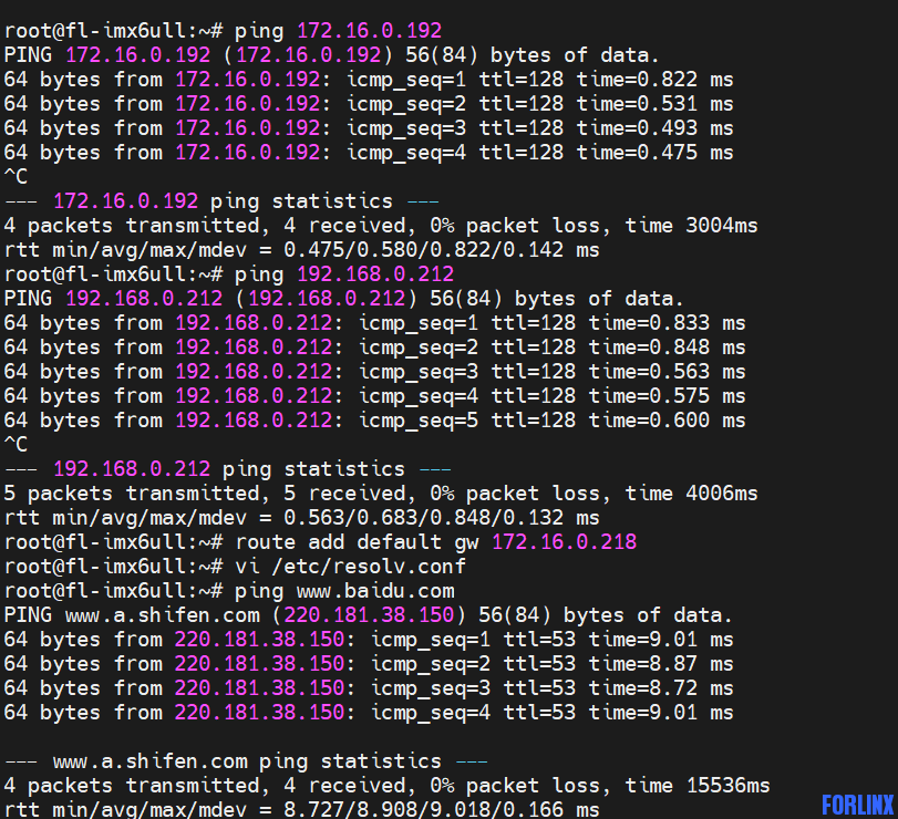

进行ping网络测试
既可以ping通内网,也可以ping通外网
