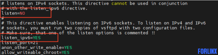

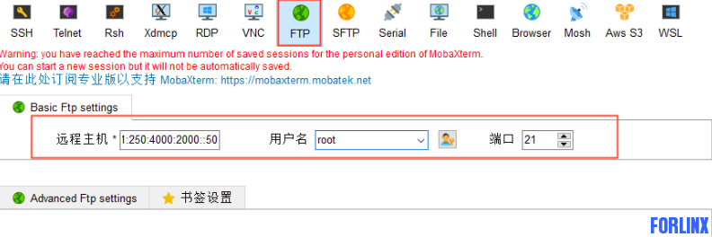

| 1.设置ipv6的ip root@imx6ulevk:/# ip -6 addr add 2001:250:4000:2000::50/64 dev eth0 在电脑以太网设置中添加ipv6的ip,保证开发板和电脑可以相互ping通 2.修改开发板下/etc/vsftpd.conf配置文件,将listen=YES改为listen=NO,listen_ipv6=YES前的#去掉,如图 |
