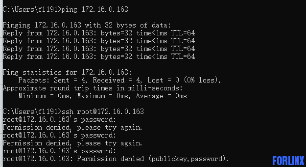

问题: IMX6Q上3.0.35系统再通过ssh访问或出现无法登入,没有权限的问题,问题原因如下,解决方法如下
原因:ssh无法访问的原因是因为默认的root密码是过期的,如果想要重新设置密码是无法生效的,因为当前的时间仍是过去时间。

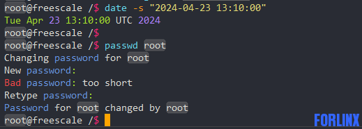

方法:需要dats -s "xx.xx.xx xx.x.x" 设置最近时间后,在设置密码就可以通过设置的密码访问ssh了
