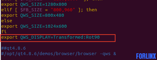

| 软件版本:linux3.14.38+qt4.8 方法:export QWS_DISPLAY=Transformed:Rot90 其中Rot90可以切换成Rot180、Rot270、Rot0等,代表旋转角度。 开机自启旋转屏幕方法: 将export QWS_DISPLAY=Transformed:Rot90加入/etc/rc.d/qt_env.sh中,如图所示: |
