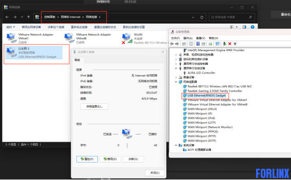

Windows安装驱动
直接连接开发板和pc端,打开pc端设备处理器,我这是检测为
具体安装可以参考这个网址安装 RNDIS 驱动 - Sipeed Wiki
安装好再挂载驱动就可以

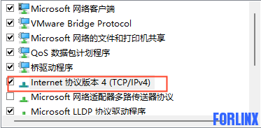

点击属性配置IP地址和网关、子网掩码

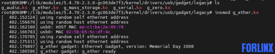

板载驱动路径:root@OK8MP:/lib/modules/5.4.70-2.3.0-gc063de7f3/kernel/drivers/usb/gadget/legacy
执行挂载驱动:
root@OK8MP:/lib/modules/5.4.70-2.3.0-gc063de7f3/kernel/drivers/usb/gadget/legacy# insmod g_ether.ko
注:这个驱动为串口挂载驱动g_serial.ko

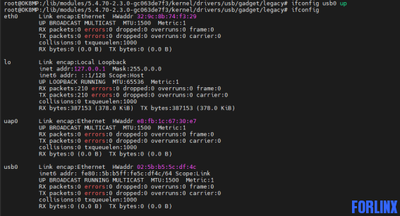

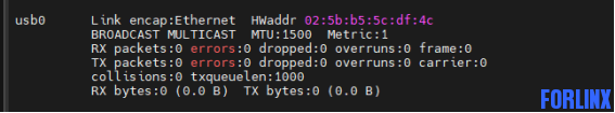

用ifconfig -a查看是否生成usb0这个端口
把usb0端口启动ifconfig usb0 up

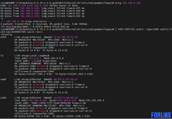

配置ip和网关
root@OK8MP:~# ifconfig usb0 192.168.0.120
root@OK8MP:~# route add default gw 192.168.0.1 dev usb0
测试
