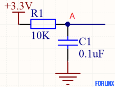

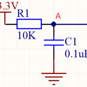

RC延时原理:如图,3.3V电源通过R1之后会给C1充电,A点的电压会从0开始升高,对于后续电路来讲,A点升高到后续电路所需有效电压的时间t就可以认为是延时的时间。
在电路设计时,不需要太精确时,RC延时电路所产生的时间延时,直接使用RC来计算即可,例如图中R1=10K,C1=0.1uf。R*C=1ms。注意RC中R化为欧姆(Ω),C化为法拉(F)。之后乘积为秒(s)
RC延时的过程就是电容C充电的过程,这就用到电容充放电公式:
Vt=V0+(V1-V0)* [1-exp(-t/RC)]
V0 为电容上的初始电压值,V1 为电容最终可充到或放到的电压值,Vt为t时刻电容上的电压值。
例如电压为E的电容通过阻值为R的电阻向初值为0的电容C充电,则此时V0=0,V1=E,经过t时刻电容上的电压为:Vt=E*[1-exp(-t/RC)]。
如果是放电过程,初始电压为E的电容通过阻值为R的电阻放电,对照公式V0=E,V1=0,故放到t时刻电容上的电压为:Vt=E*exp(-t/RC)。
对于上图来讲,V0=0,V1=3.3V,RC=1ms。所以Vt=3.3*[1-exp(-t/1ms)]。如果对于后续电路,我需要A点升到1.5V。则可计算出t这个延时时间。又或者我们想要延时3ms的时间,确定延时时间后,我们通过配置电源,电阻和电容这三个可变量中的任意两个,就可以计算RC电路中另外一个的参数。

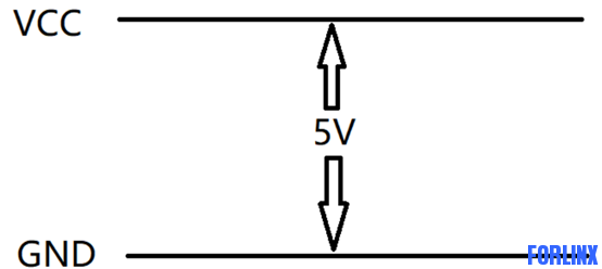

对于一个电路系统来说,一般有多个负载,这些负载的供电都来自于同一个电源,理想情况下,对于某个负载,电源应该是这样子的。

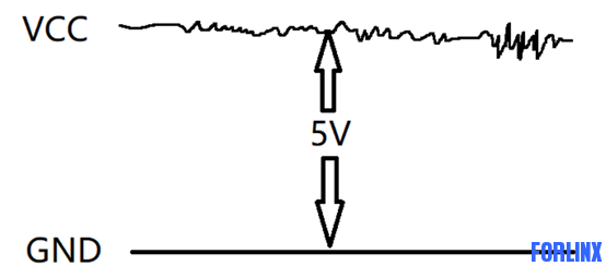

但是电路板上各个负载的工作都要动态地吸收电流,造成的供电电压的不稳,变成了下面这样子。
也就是在5V的DC上叠加了各种高频率的噪声,这些噪声是由于器件对供电电流的需求导致的电压波动,可以看成是在DC 5V上“耦和”了由于器件工作带来的AC噪声。
没有去耦电容的时候如上图的波形,加上了去耦电容之后变成了接近理想的样子,供电电压的波形变得干净了,我们称该电容的作用是去掉了耦和在干净的DC上的噪声,所以该电容被称之为去耦电容,当然也可以被称之为旁路(Bypass)电容,因为该电容将DC上耦和的噪声给旁路到地上去了,只留下干净的DC给后续的电路供电。
