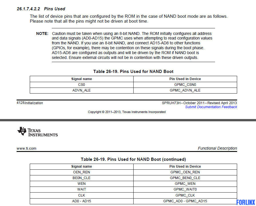

数据总线的高八位(
AD8-AD15)
使用注意事项:
飞凌
核心板使用了
Nand Flash
启动方式,在这种启动方式下,从
Nand FLASH
读取配置时
IROM
初始配置了
GPMC
所有的地址总线和数据总线(
AD0-AD15
虽然我们的
Nand
只占用了
AD0-AD7
AD8-AD15
在启动时也会受到影响出现电平跳动的现象,因此,
AD8-AD15
在用于连接外部设备时需要注意,确保外部设备的工作不受
这种跳变的影响。
