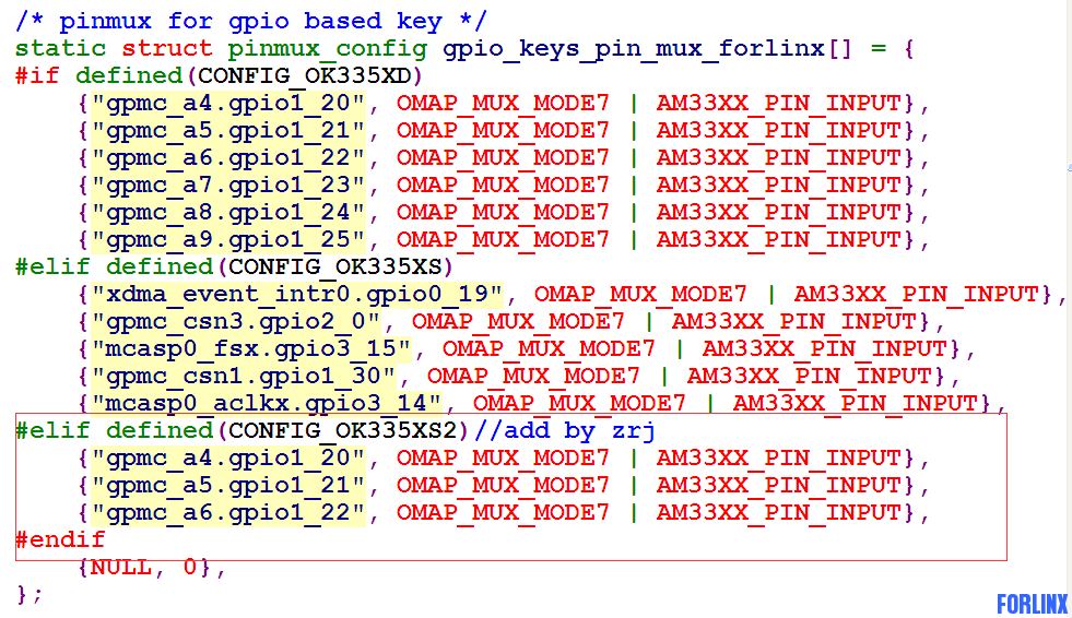

以335xs-II为例,335xd和335xs方法类似;
修改arch/arm/mach-omap2/board-am335xevm.c
根据pinmux软件配置改成mode7

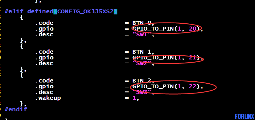

画圈的位置要和上边的gpio1_20 ,gpio_1_21,gpio1_21对应就行了
(.code 是按键的键码值)
