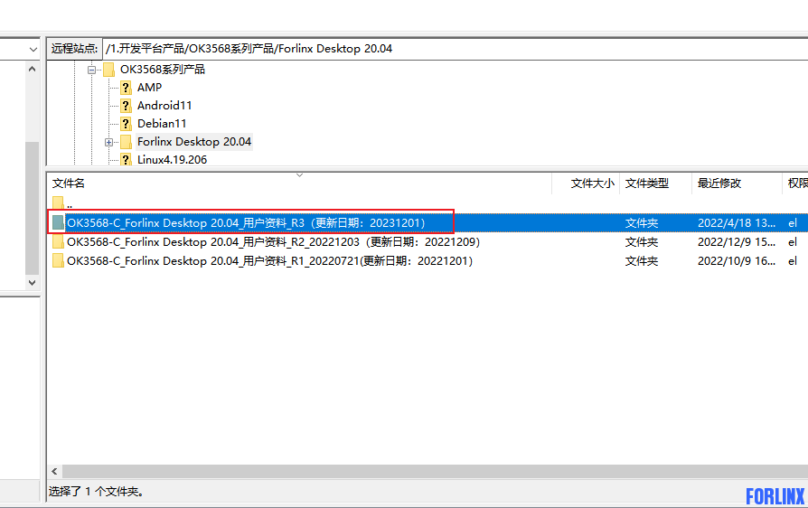

RK3568开发板烧录以下镜像:
1. 烧录完成后使用root用户登录。

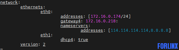

2. 操作需要开发板能够连接外网,先修改ip并连接网线。
vi /etc/netplan/01-netcfg.yaml
测试能够ping通外网后继续以下操作。

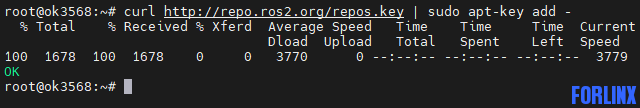

6. 添加公钥信息
curl http://repo.ros2.org/repos.key | sudo apt-key add -

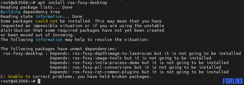

apt install ros-foxy-desktop
会提示有依赖包无法安装
使用aptitude处理依赖包

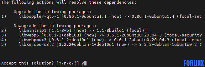

aptitude install ros-foxy-depthimage-to-laserscan
命令之后会出现选项:
看Keep项中的依赖后没有出现 [ Not installed ]选择y
接收这个办法,后续有选项选择y,等待安装完成。

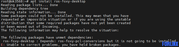

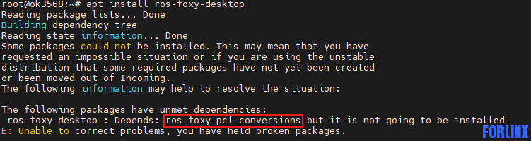

10. 重新输入安装命令
看是否还有依赖包无法安装,如果还有依赖无法安装,依照上述方法处理依赖。

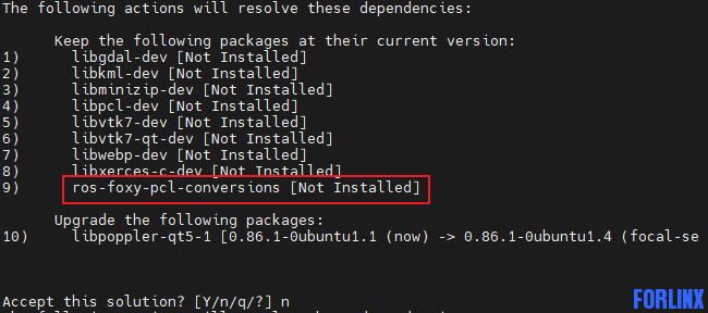

比如:
看选项中Keep中的依赖是否有
ros-foxy-pcl-conversions [Not Installed]
有的话选择n,看后续选项,直到没有该选项选择y。
后续有选项选择y,等待安装完成。
11. 重新输入安装命令
没有出现报错则有选项就选择y,直到安装完成。

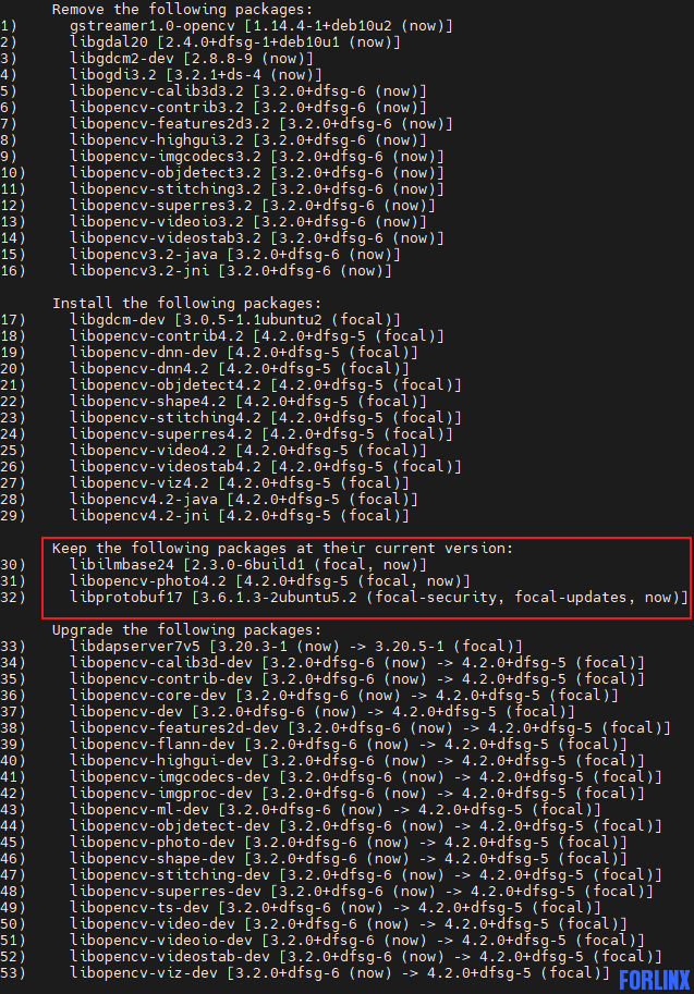

如果出现以下错误:
改用以下命令安装
aptitude install ros-foxy-desktop
还是按照之前步骤进行选择,直到Keep下的依赖中没有
ros-foxy- desktop [Not Installed]
之后选择y,直到安装完成。

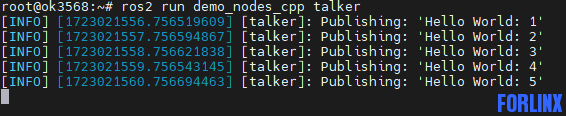

13. 运行例程看是否安装完成
ros2 run demo_nodes_cpp talker

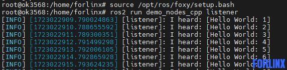

打开另一个终端使用远程登陆开发板
运行环境变量后输入以下命令
ros2 run demo_nodes_cpp listener
会监听talker发来的信息。
