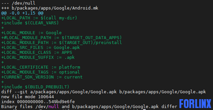

1、将app放到目录中,添加Android.mk文件,注意,这个是apk文件的配置内容,需要签名文件才能运行
添加配置build/target/product/core.mk
这样编译后就会预安装到开发板,运行正常

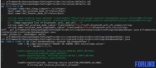

2、设置为默认输入法
这里需要用到上边查到的信息  包名

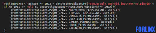

3、获取权限
设成默认程序后,开机输入法就运行了,因为是第一次运行,会获取权限。想的是直接给权限,就不会弹窗了。
frameworks/base/services/core/java/com/android/server/pm/permission/DefaultPermissionGrantPolicy.java中添加
